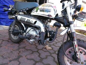

Hopeamunaa tutkittu hieman. Renkaisiin ilmaa. Laskin kaasarista bensiinimöhnän pois tyhjennysruuvista. Tankista edelleen vanhaa bensiiniä kaasariin. Pari potkua koneelle ilman virtoja.
Virta päälle ja ryyppy, ekalla potkulla lähti käyntiin. Innostus suuri että tämähän pelaa
Kone kävi lämpimäksi, mutta ei pysy käynnissä ilman ryyppyä
Täytyy irroittaa ja puhdistaa kaasari. Jos ei toimi sittenkään niin vielä bensiinit tankista vaihtoon. Kaasarin tyhjennysletkut melko haperot, ne ja bensiiniletkun voisi vahtaa tuoreempiin.
Akku on täysin kuollut. Biltemasta haen AGM-akun kun joudan.
Aliexpressistä tilaan kromimuovilokarit molempiin päihin. Nykyset peltiset voisi kiillottaa ruostepilkuista, mutta muoviset kevyemmät ja eivät jatkossa ruostu. Halpojakin ovat.
Pakoputkessa katalysaattorihässäkkä, mutta imukaulassa ei mitään takaisinkierrätysnippoja. Vaihdan tilalle varastoista jinkun putken josta loppupillin ristikko poistettu ja pilli vaihdettu isompaan putkeen.
Kaasutin saa olla hetken tuo, mutta luultavasti vaihdan varastoista 18mm Keihinin imukauloineen, tosin tuo on pikkuventtiilikannella oleva kone
Eipä ole moista koskaan ollut.
Toisaalta vakiokaasarissa on tuo ryyppy vaijerilla ohjaustangossa, "jonnelle" helpompikäyttöinen.

Tarrojen määrää voisi vähentää, ja sitten 13h eturatas sekä imukaulan kuri veks, itellä oli 50cc kanssa nuo "virit", tuntu hyvältä ajaa ja ei kulje liikaa.
Re: Hopeamuna
Tuleva haltija ("jonne") ei halua tarroja pois. Rekisterikilvessäkin on yksi, se kyllä lähtee kun pesen mopon.
Täytyy tutkia imukaulan kuristus kun otan kaasarin puhdistukseen.
Lokareisssa ei olekaan ruostetta on vain ruosteennäköistä likaa. Aliexpressiltä tilattu kuitenkin muoviset, vaihdan ainakin eteen tuon lapion tilalle.
Tuollainen tarttui motonetista tänään matkaan: https://www.motonet.fi/fi/tuote/900494/ ... 4Ah-MBTX4U tavallista akkua en enää laita mihinkään kun näistä ei tarvi huolehtia talviseisonnan aikana.
Tietysti myös tätä niin alkaa kiiltämään: https://www.motonet.fi/fi/tuote/602419/ ... tahna-75ml
Saa "jonne" alkaa itsekin töihin tämän kanssa. On kyllä crossia pessyt ajon jälkeen, vaihtanut ilmanputsarin ja ketjunrasvausta yms. pikkuhommaa tehnyt.

Ok. Tilasin tuon paketin jossa musta tanko ja hopeiset kiinnikkeet ei upotetettavilla pulteilla. "jonnelle" kelpaa. Itselleni olisin varmaan ottanut mustat kiinnikkeet upotettavilla kuusiokolopulteilla. Tosin olisi tullut kalliimmaksi. Tuumailtiin että noin 70cm levyiseksi voisi kaventaa.
Samalla otin suuttimia alkuperäiskaasuttimeen, kun kurit lähtee pois imukaulasta ja alkuperäistä suodatinta muokataan. Olisihan noita kaasareita, mutta pidetään tämä virittämättömän näköisenä, nysvään imukaulaankin ne ihmetähtipääpultit takaisin. Oli sopiva avain https://www.virtasenkauppa.fi/hylsyavai ... olus-20831
Onko näissä laatu heikentynyt vai onkohan tätä säilytetty pitkään kosteassa. Tuntuu olevan moni prikka ja pultti ruosteessa, pesun jälkeen paljastui. Viimeset pari vuotta ollut lämpimässä talliisa seisomassa, mutta sitä ennen ollut ilmeisesti taivasalla.
Meillä myös 2008 jinkku eikä ruostetta muaalla kuin satulassa alapuolella, josta hitsauskin petti.

Hittolainen. Oli liian innokkaat kiilottajat liikeellä. Nuorempi "jonne" 10v vetäsi vahingossa autosolilla takavalon kromauksen pois
Mun vika olis pitänyt kertoa että ovat muovia ja kevyt pinnoite siinä että näyttää metallilta. Näistä oppii.
Isompia suuttimia MBF-motolta odotellessa laskin vanhat bensat tankista pois. Bensahanan irroitin että sain kaikki kököt tankinpohjalta pois. Jatketaan taas kun on aikaa ja osia tulee postista.

Onhan tämä paremman näköinen kun ohjaustangon vaihtoi. Omistajat tykkää, itse haluaisin pari senttiä korkeamman. 2.5 senttiä kavennettu molemmista päistä. Ainoa ongelma oli jarrunestesäiliö kun halusin vahtaa jarrunesteet samalla. Toinen säiliön kannen ruuveista ei auennut millään. Iskumeisselillä sain auki ja nesteet vaihtoon, olivatkin aikamoista mömmöä. Peilit saa luvan olla paikoillaan kun täällä on liikenne suht vilkasta niin on hyvä nähdä taaksekin kunnolla.

Säädin kaasarin ilman ilmanpuhdistajaa kohdalleen saadakseni maksimitehot tästä kokoonpanosta. Tyhjäkäyntisuutin 35 ja pääsuutin 70. Seosruuvi 2 kierrosta auki ja neula keskellä. Ottaa kierrokset heti ja kiertää loppuun nätisti booamatta ja röpöttämättä.
Ilmanputsarista peltikuristin ja imuputki pois. 30 mm reikä ja muoviputki tilalle joka kapenee loppua kohden hieman. Jos ei olisi ollut tuolla putsarilla jo hyvä olisin vaihtanut suuttimeksi 68:n mutta ei tarvinnut. Nyt tuo suodatin hengittää melkein yhtä hyvin kuin vapari, mutta on parempi sadekeleillä.
Pakoputki saa jäädä vakioksi, kun on niin mukavan hiljainen. Tuskin sen muutoksilla näillä vireillä saa muuta aikaan kun ääntä.
Huippunopeus 74kg kuskin alla 59.6 km/h vakiovälityksillä(14x40). Ihan riitävä että pysyy liikenteen rytmissä ja ei pitäisi ongelmia tulla viranomaistenkaan taholta.
Kauheat öljyknöölit lensi putkesta kun antoi koneelle happea kunnolla
Lähti koneesta ja putkesta karstat pois. Ei tule enää joten kone kunnossa.

Tulipas aliexpressin paketti nopsaan. Muovilokarit ja sivukoppa 30 eurolla lähipostiin.
Sivukopassa kotitekoinen tarra. Etulokari ja sivukoppa vaihtuu heti kun joutaa, takalokarilla ei niin kiire kun se on suht samanmuotoinen kun peltinenkin. Vaihdetaan kun ruostuu ja ruostuuhan se, nyt alapuolelta ja ruostunut.

Nyt on muovilokarit ja uusi sivukoppa paikoillaan. Roiskeläpästäkin voi olla montaa eri mieltä. Arkikulkupelissä kuitenkin pitää koneen ja housun puntit puhtaina(pitäisköhän hankkia skootteri).
Yllätävän hauska tälläinen suht vakio ajella pätkäajoa(alepasta hain kaljaa:)
