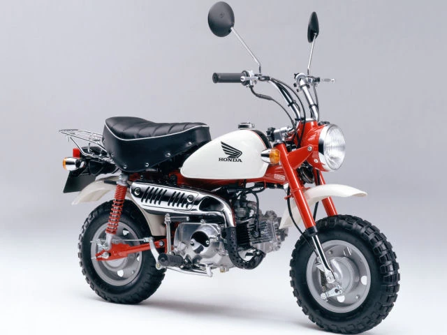

En tiie mihi tää kuuluu mut laitetaan tänne. Eli mulla on tollane tuttifrutti manki ja mun mielestä se ei oo kovinkaa hyvä värinen niin ajattelin tehhä siitä jonkun muun orkkis värisen tai sitten teen sellasen tuttifrutti sinisen siitä ja runko valkeeks ja vanteet kromiseks. Vaihto ehtoja on liikaa eli onko muita aidon mankin värejä kun nämä:
Ja sit onko tuo orkis värissä:
Manki joka mulla on niin on jo purettu ja entinen omistaja on vanteet maalannu kullaks ja tankit tumman siniseks spreillä tosi huonosti.

Noita mankin värei en löydä googlesta ja en jaksa tätä koko foorumia selata varmaan löytyisi mutta jos jollain ois noitten kuvia:
Välimallin Sini-Valkoinen Kuva @ ukkoperkele
Sininen - B-106
Valkoinen - NH-138 Shasta White
Puoliautomaatti Sininen
Sininen - PB-52 Waterman Blue
Musta - NH-1
Harmaa - NH-35M Cloud Silver Metallic

Sini valkoinen:
Puoliautomaatti sinínen:
Kuvat ovat käyttäjän Pepo mankeista.

Ylempi näyttää komeemalta. Pitääpi miettiä minkä laisen siitä tekis :think:
