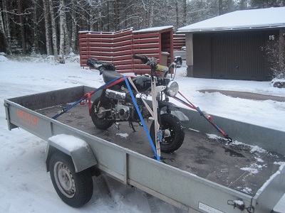

Aktiivisena Monkeyt.netin selaajana ja mankimiehenä (6 mankia ollut niistä tallissa nyt enää 3) päätin tehdä nyt lopulta topicin tämän hetkisistä rojekteista.
Eli tuli selailtua nettimotoa monia kuukausia manki projekti mielessä ja paria "pientä" projektia kävinkin katsomassa, mutta olivat niin ruoskia verrattuna myynti ilmotukseen, että ei raaskinut ostaa. :o
Onneksi parin viikon päästä edellisistä "lykästi" ja tällänen honlein rungolla oleva manki lähti kotia mielestäni sopuhintaan :think: .

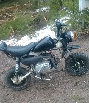

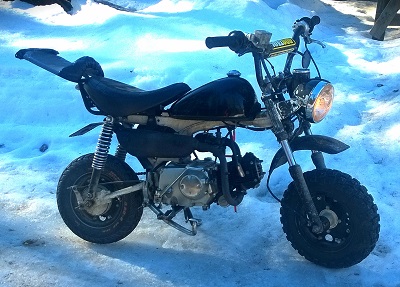

Kokoonpanona toimi ostohetkellä 110cc lifan(3 vaihde nakutti), 19m jingke (huonoilla säädöillä), välit 14&35. Maalit olivat tankkia lukuunottamatta huonossa kunnossa ja muutenkin oli kaikennäköistä pientä puunattavaa
Tällä kokoonpanolla tuli ajettua talvi kunnes 3 vaihde pamahti ja vaihdoin skyteam 50cc koneen kiinni.
Ja nyt tällä hetkellä kokoonpanona toimii 16&42 72cc ja 110cc kansi, 19mm jingke. Kaikki viat on korjattu ja nyt olisi ulkonäön vuoro :lol:
Suunnitelamana tehdä siisti menopeli ,jolla ajetaan vain hyvällä kelillä.

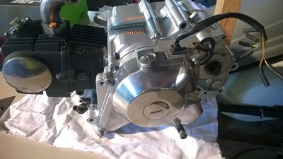

Yksin puheluks menee mut hommat etenee 8) , tänään oli aikaa niin maalailin koneen yläkerran kuumankesto maalilla ja kiillottelin hieman venttiilinkorkkeja ja imukaulaa. Samalla putsailin osia jne. kuvia :

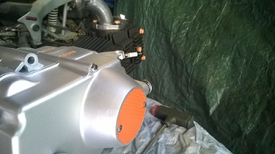

Parina iltana tullut häärittyä tallissa ja jotain oon saanu myös aikaseks. Pitemmittä puheittä kuviin 8)
Alakerta tuli maalattua
kone 2.jpg (66.39 KiB) Katsottu 14987 kertaa
Magneetonkoppaa tuli kiilloteltua
kone valmis.jpg (71.45 KiB) Katsottu 14987 kertaa

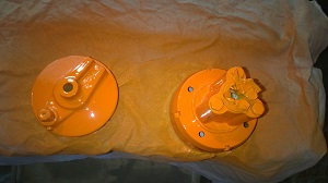

Nyt on kinukki laitettu osiin ja odottaa hiekkapuhallusta.

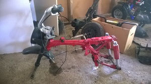

Joten Toista projektia aloin tekemää, Kyseessä Honda monkeyn paperiton runko, numerot löytyy jne. tullut osien mukana minulle. Tarkoituksena tehdä mankin orkkis väreillä (punanen/musta), tallista löytyy hondan osia joten niitä tulen käyttämään mahdollisimman paljon. yksi puolari konekkin on. Olisihan se kiva hankkia tähän paperit ja sitten vaan baanalle jos helposti onnistuu :think: .

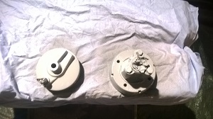

Elikkäs ylimääräiset heikossahapessa olevat iskarit löyty tallista ja eikun kunnostamaan 8)
Tässä kuvat ennen ja jälkeen iskareista.
Sitten vielä kokokuvaa härpättimestä :roll:

Tänään tuli vedettyä pinta ruiskulla Ktm oranssi toimi värinä (2komponentti maali automaalaamosta hain). Ihan hyvin onnistu, paitsi pohjatyöt jälkeen päin ajateltuna olisi pitänyt tehdä vielä huolellisemmin :roll:.. eli oranssilla maalattiin runko,keskiöt,swingi ja pari pientä osaa. Tässä pari kuvaa, kuvat vääristää aika paljon väriä.
Pohjamaalit
pintaa :think:
