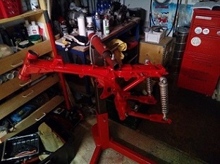

Re: Monkey -77 ja-91 + mysteeri laatikossa.
Maalattu.
Tankki jäi aika röpelöiseksi, pitää kokeilla vesihioa ja myllyttää josko paranisi..
Muutamia pikku valumia, kokonaisuus tekijä huomioon ottaen hyvä.

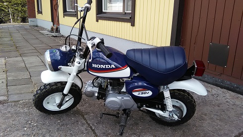

Re: Monkeyt -77 ja-91 + - 89 Rothmans
Tuommoinen tuli. Kytkinkopan lätkää pitää pikkaisen putsata, muuten moottori jää tuommoiseksi.
Käyntiongelma tuli kuntoon, tosi hyvin käy nyt!
Valotkin löytyi kun vaihtoi regun ja keksi putsata valokatkaisijan pinnat. Oli hetken hakeminen kun välillä valoille tuli virtaa ja välillä ei tullut.
Teleskooppien klappi ottaa pattiin, ihan turhaan noihin holkkeja ja mäntiä vaihtelee, kun ei se niillä kuntoon tule. Jossain on vissiin olemassa "ylikoon" holkkeja? Joka tietää asiasta niin tietoa mullekkin.
Varmaan Rothmanssia alkaa katselemaan seuraavaksi hissukseen..

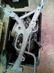

Rotikka esikasailtu pariviikkoa sitten, puhallettu viime torstaina ja suihkittu pohjamaalit pintaan. Mustat osat maalattu viikonloppuna lukuunottamatta takavalon rautaa joka on vielä postista hakematta.
- Liitteet
- IMG_20160329_174107.jpg (99.72 KiB) Katsottu 8288 kertaa
- IMG_20160326_154722.jpg (97.52 KiB) Katsottu 8288 kertaa
- IMG_20160324_184150.jpg (96.86 KiB) Katsottu 8288 kertaa

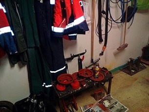

Re: Monkeyt -77 ja -91 sekä -89 Rothmans
Tuossa vielä kuva grillissä esikasauksessa..
Iskarit pitää vielä purkaa ja jouset maalata. Pitää miettiä että oisko viisain maalata ne punaiset mitkä mulla löyty jemmasta vai jotkut kromisista.
Lokarit ja sivukoppa tulee valkoisina samoin lampunkoppa laseineen.
Sivukoppa ja lampunkoppa tietty maalataan.
Ja tänään sain ko. vekottimen viimeisen rekisteriin merkityn omistajan kiinni, onneksi ei ollut montaa samannimistä, ja ensimmäinen vielä tärppäsi. Lupasi rouva allekirjoittaa luovarit niin saa tuon tarvittaessa rekkariin
