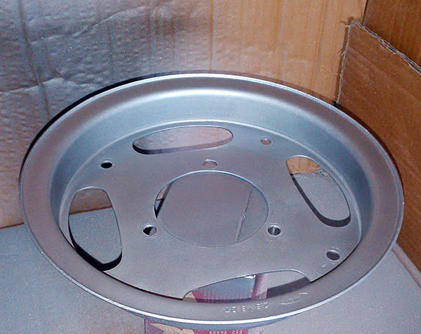

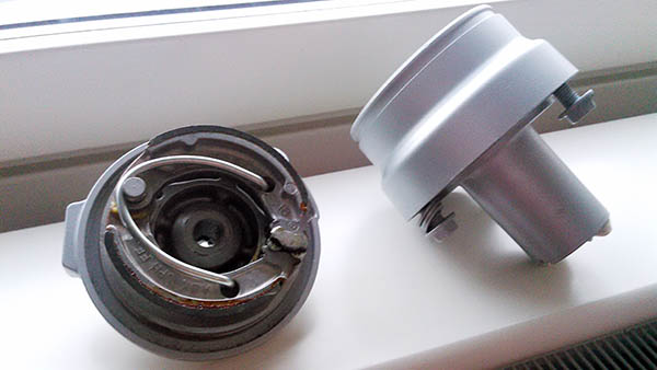

Viikonloppuna kävin lasikuulapuhaltamassa etuvanteen puolikkaat, keskiön ja jarrukilven. Vanteiden maalikerrosten alta paljastui ikävät halkeamat, pitää käyttää ne jossain hitsattavana.

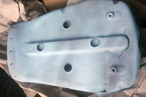

Purin myös satulan ja sen pelti oli ikävästi ruostunut ja ratkennut takaosasta, se tuli nyt sitten samalla puhallettua. Jännä juttu kun tuo satulan pelti on ollut alunperin valkoiseksi maalattu. Eipä siitä paljon muuta näy verhoilun alta kuin kiinnityskorvakkeet, mutta musta olisi jotenkin ollut luonnolisempi valinta väriksi.

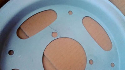

Re: Punainen traktorimanki 1980 (Osia ja apua tarvitaan!)
Ompas pahasti haljenneet kummatkin
itellä on kolarivanteessa vaan pieni murtuman näkönen keskiönkiinnitysreiän vieressä, mulla oli repaleinen orkkispäällinen ja pehmustekin oli liimattu penkinrautaan kiinni ja musta penkinrauta mulla oli eli toi on melkovarmasti uudelleen maalattu joskus.
Tarkasti on sitten joku maalannut tämän valkoiseksi, kaikkien vahvikkeiden aukoista kurkkien näkyy vain valkoinen maali. Tuossa ylläolevassa kuvassa on jo ruostuneet kohdat puhallettu ja harso pohjamaalia päällä. Mutta mustaksi sen taidan maalata kuitenkin, valkoiset penkin kiinnikkeet näyttävät vähän oudolta.Minkey kirjoitti:musta penkinrauta mulla oli eli toi on melkovarmasti uudelleen maalattu joskus.

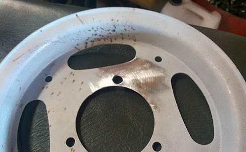

Homma edistyi sen verran viikonloppuna että sain hitsautettua vanteen puoliskot kuntoon. Nättiä jälkeä tulee kun on ammattimies hitsaamassa. Jokin on tuon yhden pultinreiän kalvanut soikeaksi, mutta tuskin haittaa. Nyt tällä viikolla maali päälle niin pääsee kasaamaan. Kaikki uudet jarruosat ja laakerit pitäisi olla valmiina.

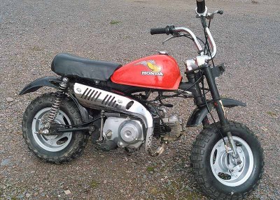

Pistetään pitkästä aikaa vähän väliaikatietoa. Manki on nyt kasatttu ja päästy pörräämään pihalla, tosi hauska laite
Koska aurinko paistoi käytiin pojan kanssa metsäteitä vähän pitemmällä ja saatiin pari muutakin mankia kuvaan. Kaikki vähän vanhemmilla äijillä.... tuo lähimpänä kuvassa oleva on ihan tiptop kunnnossa. Tuttifrutti sellainen kulahtanut mutta ihan orkkis ja tuo punainen tämän topicin vehje.

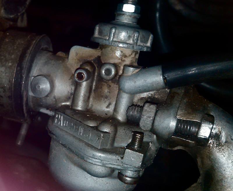

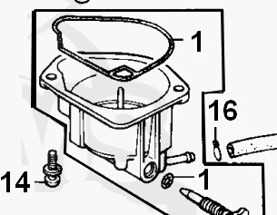

Kiitos! PAO2B on kaasuttimen tyyppi, kävin tarkistamassa.Grin kirjoitti:Minulla on aika paljon Keihinin osia, tarkistan huomenna jos löytyisi nuo osat ja laitan vaikka yyveetä.
Jos se mutkaputki on erillinen irrotettava osa, sekin riittää kun varsinainen kansi on tallella.
Kun saan osat, pitää ottaa seuraavaksi kaasutin työn alle, putsata ja tarkistaa. Näemmä myös kaasuttimen tiiviste nro 1 ehkä tarvitaan (löytyykö sitä samalla), on vähän pullahtanut ulos ja tihkuu bensaa hiukan.

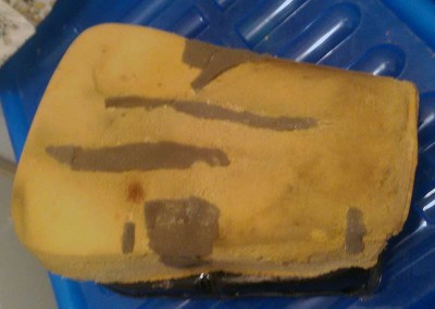

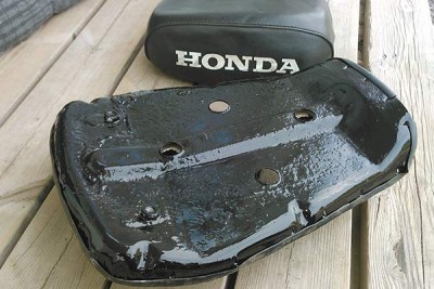

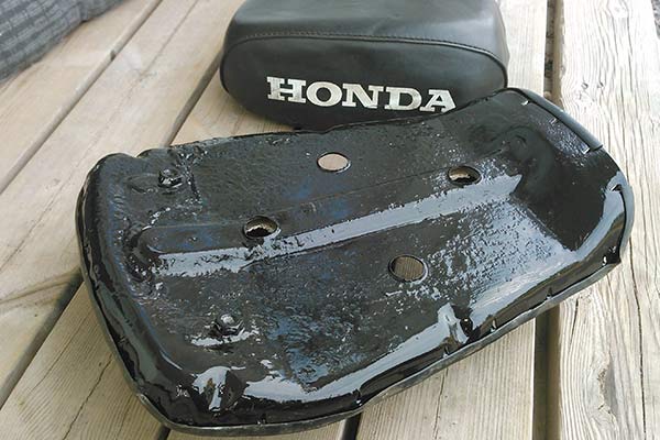

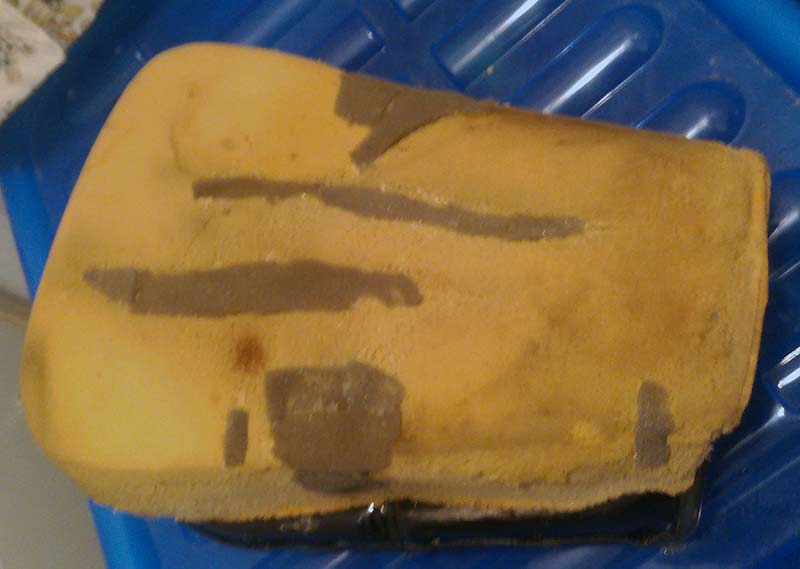

Tässä välissä kävin hitsauttamassa penkin rungon. Oli kyllä aika surullisessa kunnossa, murtunut ja syöpynyt pahasti, kuva aiemmin tässä ketjussa. On kuitenkin korjattuna ihan tukevan tuntuinen. Sudin päälle paksun kerroksen mustaa Hammerin metallimaalia. Ei tullut kovin kaunis, mutta eipä se sieltä onneksi näykkään pehmusteiden alta... Pidetään silmät auki paremman varalta.
Vanha penkinpäällinen tuskin on alkuperäinen kun on kuminauhalla kiristettävä?
Korjasin viillot liimaamalla Bostikilla kangasta taakse. Kelpaa toistaiseksi eikä ihan kaikkea viitsisi uusia, muuten saisi joka nippelin tilata uutta.

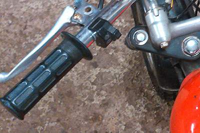

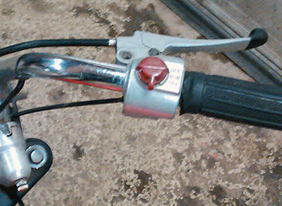

Viitsisitkö napata kuvan että minkälainen on tuo valokatkaisija kun se on itseltä lähtenyt käveleen?
Kiva kun näitä joku lukee! Tässä huono kännykästä löytynyt kuva valokatkaisijasta.pelleeee_ kirjoitti:Pakko oli oikein rekisteröityä kun itellä saman vuoden projektiKuvia myöhemmin...

Hah, lukihäiriö. Tässä kuva toiselta puolelta, "on - off" tekstit valokatkaisijassa.pelleeee_ kirjoitti:Eikä ku se toinen kahva

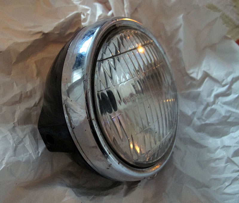

Alkuperäistä lampun koteloa ja umpiota löytyy ebaysta hyvin. Tuossa umpiossa on muistaakseni yksi johto enemmän kuin pitäisi, mutta on niin lähellä alkuperäistä kuin mahdollista. Ja tietty kannattaa mielellään katsoa samalta myyjältä nuo lampun osat, nuo vaan esimerkkinä.
http://www.ebay.com/itm/Honda-Headlamp- ... ke%3AHonda

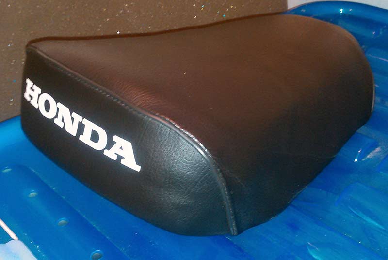

Pit replican päällinen saapui. Tuli suoraan postiin eikä jäänyt tulliin. Sopivuus oli erinomainen.
Jouduin hiukan paikkaamaan pehmustetta liimamaalla vaahtomuovia paikkoihin joista sitä oli murentunut. Löysin tummaa ja aika tiukkaa superlonia ja käytin sitä.
Lopputulos on niin hyvä kuin tällä pehmusteella ja huonosta korjatulla satulanrungolla on mahdollista. Asettuu varmasti vielä paremmin ajan kanssa, kuva otettu heti kun päällinen on kiinnitetty paikalleen.

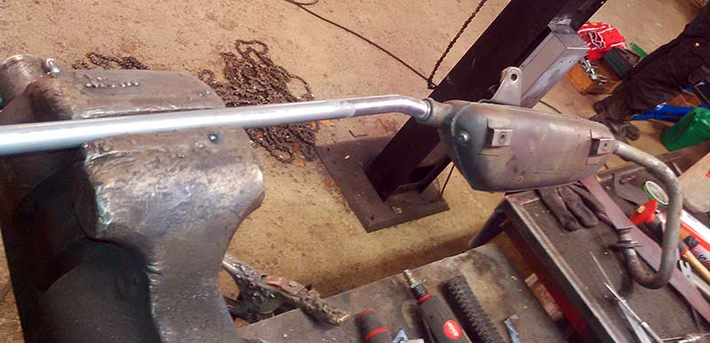

Homma on edennyt pakoputken kanssa. Kevyen puhalluksen jälkeen kaveri hitsasi siihen puuttuvan putkenpään. Tehtiin pari senttiä pitempi kuin alkuperäisessä jos takalokari ei likaantuisi niin helposti. Kuvassa vielä putki katkaisematta.

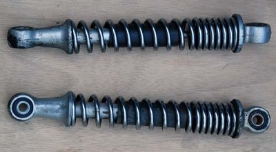

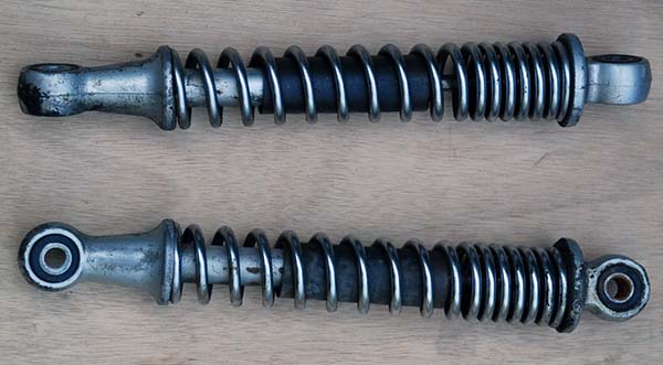

Kuukausi taas vierähtänyt joten laitetaan jotain viestiä. Manki ei niin kauheasti ole edennyt, mutta jotain sentään. Alkuperäistä valovastuksta ei ole löytynyt. Varasuunnitelmana tilasin tuollaisen keraamisen vastuksen (6 ohm 20W) ebaystä.
Iskarit kylpi ultraäänipesurissa jossa ne aika tavalla puhdistuivatkin. Mutta onko kiiltävät (kromatut?) alkuperäiset, siis vanhoissa 1980-81 mallisissa?
Pidän Vaeltajan upeaa traktorin entisöintiketjua referenssinä, mutta siinä iskarit ovat maalatut?
http://www.monkeyt.net/keskustelu/viewt ... &start=100
Tietääkö joku?
Tietääkö joku?
Noi on pv n vakioiskarit
Kiitos, tieto lisää tuskaa (ja pidentää ostoslistaa)Minkey kirjoitti:Noi on pv n vakioiskarit

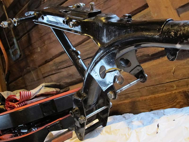

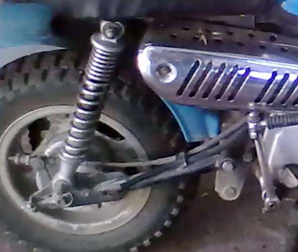

Sitten sellainen pieni detalji, onko traktorin takasvingissä alunperin hitsattu pieni peltilätkä väijerin pidikkeeksi? Tarkoituksena ettei takajarruvaijeri hankaisi renkaaseen. Omassa oli sellaisen jäänteet ja siihen hitsattiin pieni pellinpala jonka voi taittaa vaijerin ympärille. Vaeltajan kuvissa en kyllä sellaista huomannut...
Vastaan itselleni, kyllä svingiin on hitsattu pellinpala vaijerinkiinnikkeeksi. Näkyy valokuvissa tässä Jarnon ketjussa: http://monkeyt.net/keskustelu/viewtopic.php?f=3&t=8780nmi kirjoitti:Sitten sellainen pieni detalji, onko traktorin takasvingissä alunperin hitsattu pieni peltilätkä väijerin pidikkeeksi?
Lisäksi netistä löytyi suttuinen valokuva jossa sama vaijerinkiinnike näkyy. Tässä siihen on tungettu huohotusletkukin.
Yllättävän paljon 1980/81 mallisessa on pieniä eroja verrattuna uudempiin....

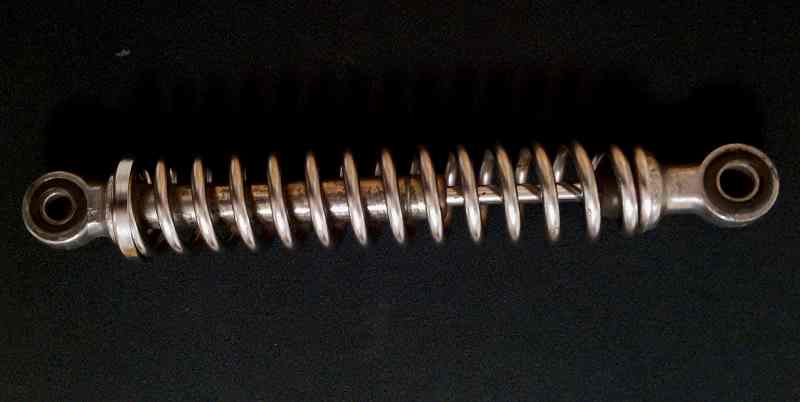

Tuo takaiskari asia jäi vaivaamaan. Tuossa yllä linkittämässäni Jarnon ketjussa näkyy myös traktorimankin iskarin kuvat, jotka ovat samanlaiset kuin minulla, eli mallia "PV". Ja siellä onkin kommentoitu ettei ne kuulu tähän malliin. Hauska yhteensattuma että sellaiset on sattuneet molempiin traktoreihin.
Iskareita ei taida enää saada Hondalta, eikä pysty laittamaan uutta kiinalaista. eBaystä löytyi kunnostuskelpoiset iskarit vuoden 1979 Z50J:stä 30 eurolla. Toivottavasti ovat suorat. Rohkaistuin tilaamaan kun puslat ainakin näyttivät kuvassa hyvältä, vaikka maalipinta onkin muuten huono. Toivottavasti ovat nyt oikeaa mallia. Äkkiä katsoen uudemmissa Mankeissa näyttäisi olevan maalatut jouset ja vanhoissa kromatut?
